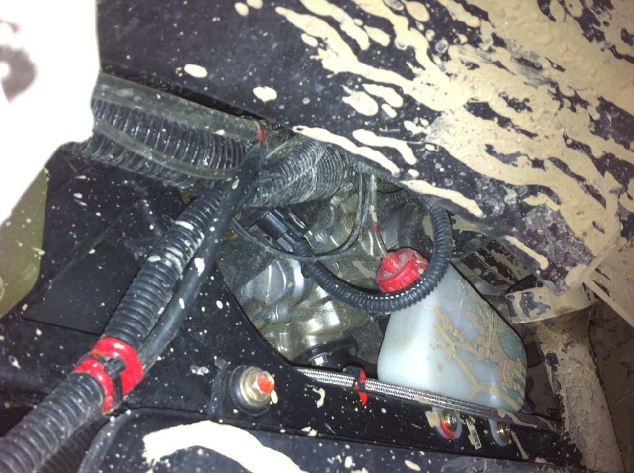

Innlegg mariuss » 08 Apr 2012, 21:54
jeg leser mange snakker om en kobling under venstre framskjerm, men de eneste kablene osv jeg finner er disse her :

Innlegg mariuss » 10 Apr 2012, 18:16
Eventuelt noen som har åpnet variatoren og sjekket om det ligger noen form for plombe som hindrer motoren i å gire sikkelig opp ?

Innlegg kimjorgen » 10 Apr 2012, 18:41
Var en tur innom forhandler idag. Som synes det var rart at den kun gikk i 70 km/t på flat mark. De skal sjekke variatoren om det ligger ei sperre der, uansett så skal det "tunes" slik at den går bedre.

Innlegg lasse1962 » 17 Apr 2012, 14:35
Det er en sperre på variatoren slik at den ikke for utvekslet helt,(vandre) så kan det være en i gass hendel. fire skruer på toppen av der du skifte til 4x4 2x4.
