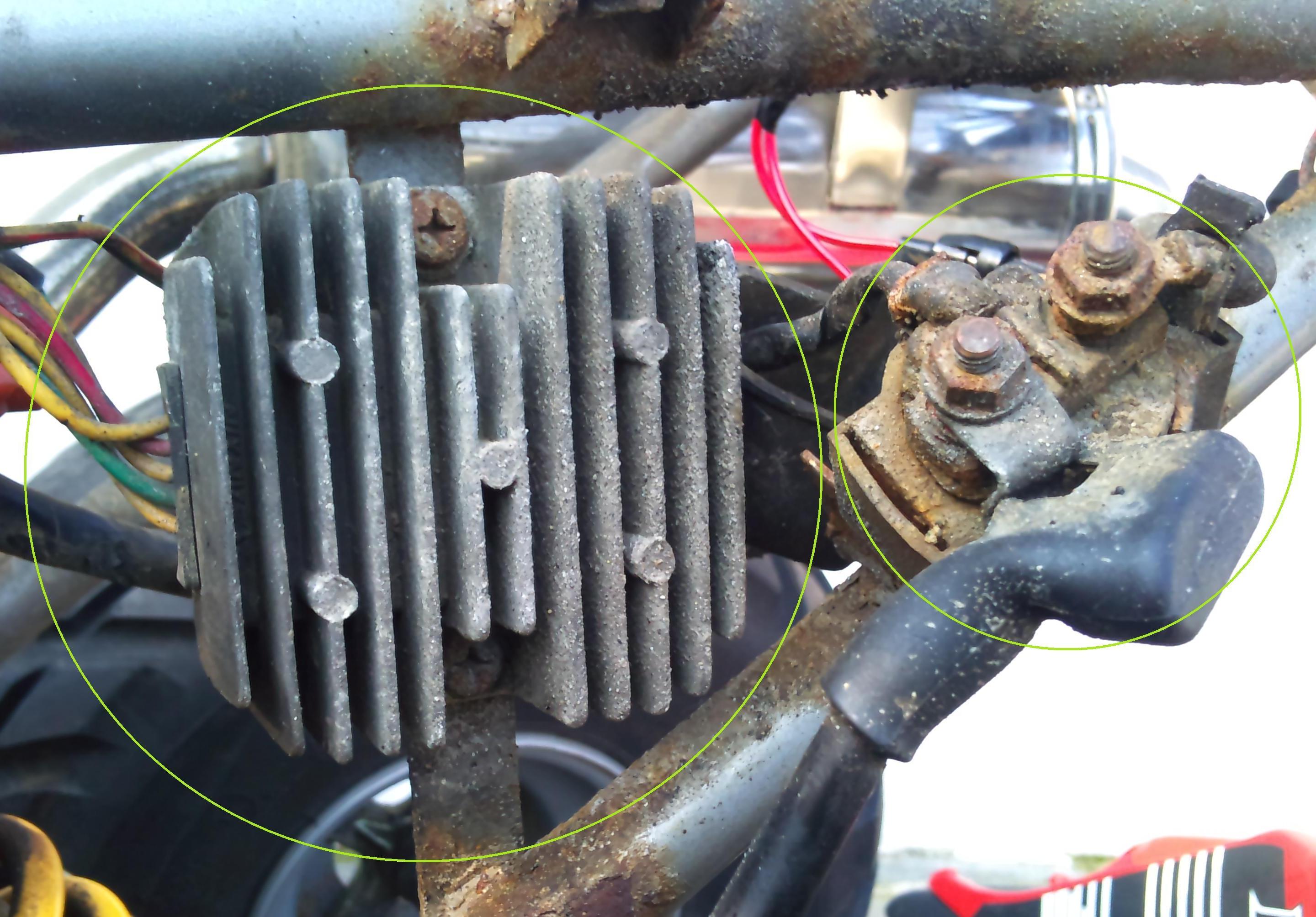

Her er bilde av to ting jeg ikke vet hva er. noen som vet? :S
De ser jo hvertfall ikke helt god ut.
De er plassert bak på atv'en.

Innlegg shortcut » 27 Mai 2011, 11:16
Høyre = start reele /innslag
Venstre er (ikke drep meg Holm) Likeretter/regulator.
Gnist er borte.
CDI boks er død eller Pick up gir ikke signal
