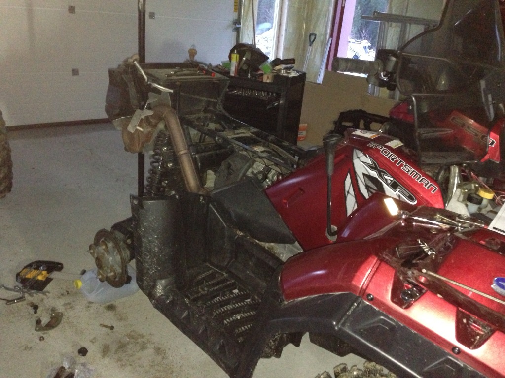

Må vel kanskje slenge ut litt bilder av vidunderet jeg også. Har dessverre ikke mange enda :) men må vel prøve å få knipsa mer :)
Også et bilde av status pr dags dato :/

Innlegg Finnbjart » 10 Mar 2013, 14:03
Har demontert for å bytte endel deler:
Alle foringer i oppheng, bremsekaliper, reim.
Demonterte alt og oppdaget at bremsekaliper var feil type, så venter nå på den og de siste foringene.
Kan montere ihop endel da, men får den ikke i drift før ny bremsekaliper dukker opp uansett :/
Forrige eier hadde mistet en bremsekloss og kjørt uten denne tydeligvis så begge "armene" som skal holde klossen er slitt bort.

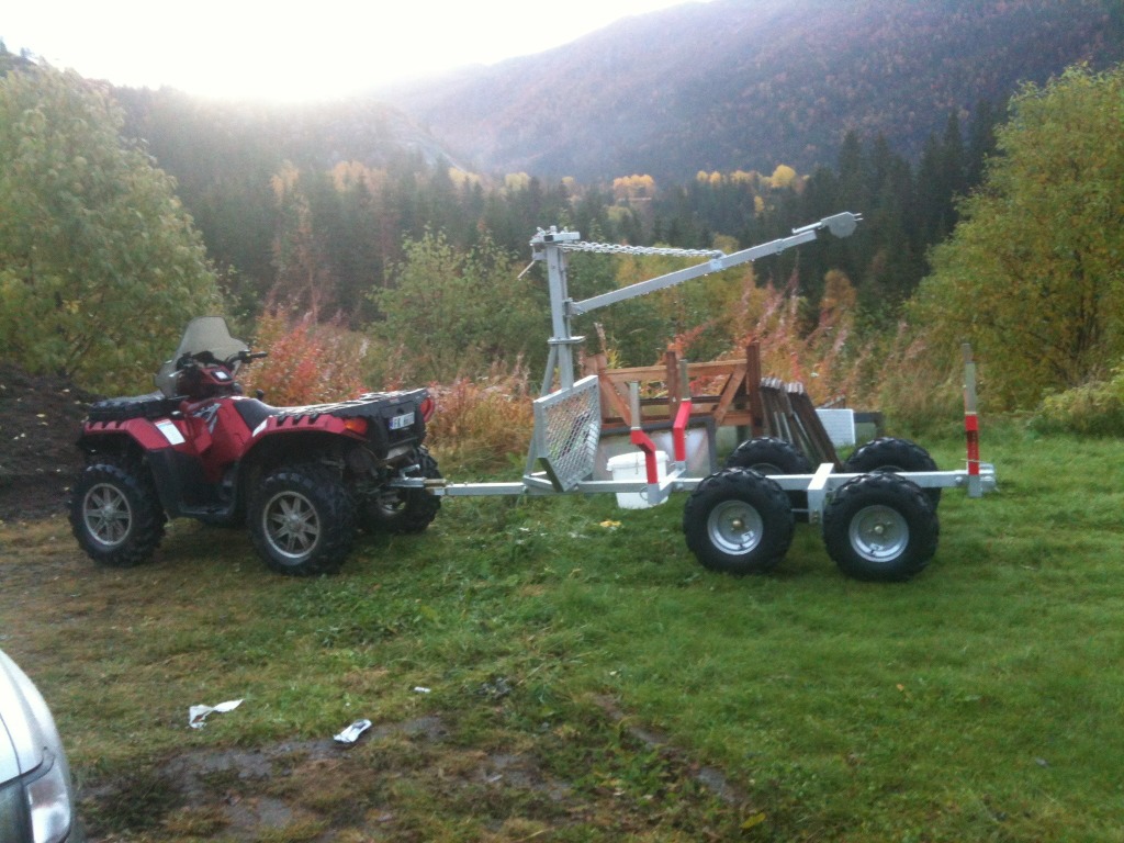

Innlegg Finnbjart » 10 Mar 2013, 14:08
Hadde visst et bilde fra i sommer når jeg fikk tømmerdoningen. Handlet denne fra Anvema
Ble vel 7500 kr ink kran men uten vinsj. Makslast skulle visst være 1500 kg så blir spennende å laste opp og se hvor mye man kan dra.

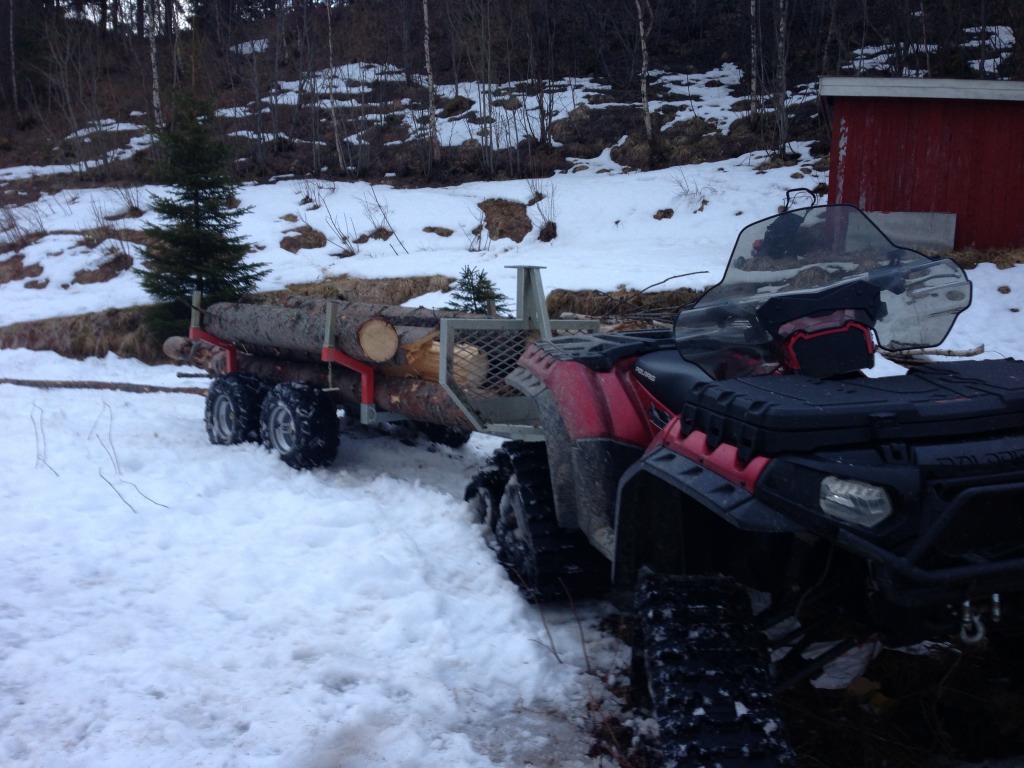

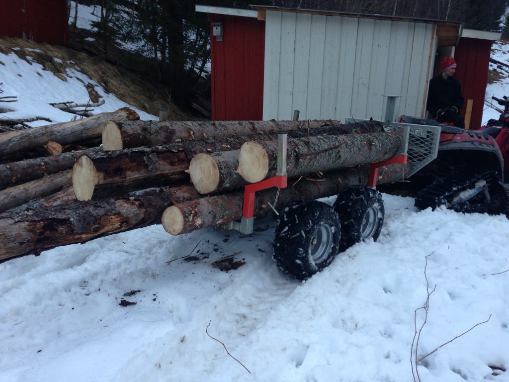

Innlegg Finnbjart » 30 Apr 2013, 13:41
Slenger inn et par bilder med testing av tømmerhenger.
Lastet 5-600kg og kjørte på en kombinasjon av barmark og snø.
Litt plaget på snø da henger sank ned endel, men funket egentlig overaskende bra :)
