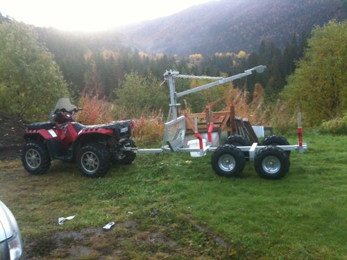

Hadde visst et bilde fra i sommer når jeg fikk tømmerdoningen. Handlet denne fra Anvema
Ble vel 7500 kr ink kran men uten vinsj. Makslast skulle visst være 1500 kg så blir spennende å laste opp og se hvor mye man kan dra.

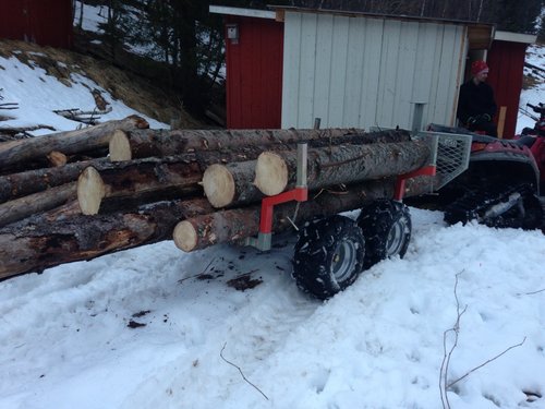

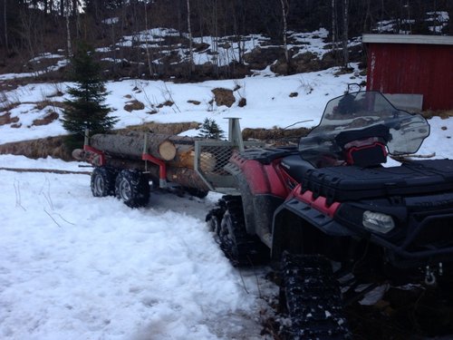

Slenger inn et par bilder med testing av tømmerhenger.
Lastet 5-600kg og kjørte på en kombinasjon av barmark og snø.
Litt plaget på snø da henger sank ned endel, men funket egentlig overaskende bra :)
Noen som har prøvd å lage ski til disse hengerne? Tenkte å lage noen 30cm brede og 120cm lange til neste vinter :)
