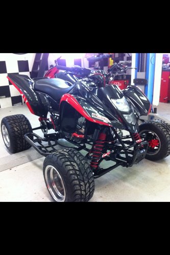

Innlegg Litjaas » 23 Feb 2013, 19:04
Hei!de fleste delene ble bestilt gjennom ebay.com
Felger av gundersen motorsport!
Dekk levert av dekkonline.com
Ebay er helt enormt!bestilte sikkert av 29 forskjellige leverandører,å alt ble levert!

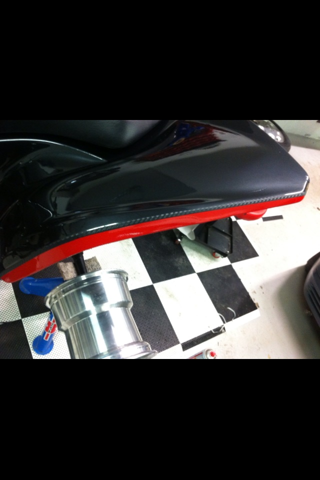

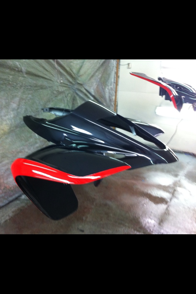

hallo, har du lakkert dekslene selv ?
Tommyjakobsen
Innlegg: 12
Registrert: 21 Des 2012, 20:01
Re: PROSJEKT 400 ltz
Innlegg Litjaas » 03 Nov 2013, 19:40
de er lakkert selv ja!base metallic er vanlig lakk,men klarlakk må blandes med mjukner slik at den ikke sprekker!må bruke syregrunding på plast er viktig
