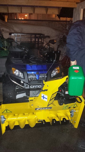

Innlegg Steino » 03 Mar 2014, 22:10
Der var den ihus. Med god hjelp fra sønn min er den montert. Litt kludrete å tilpasse lengden på pushtuba, mens koblinga til ATVn passa perfekt til den jeg hadde. Tuba skal være slik at fresern ikke kommer inn i atv snuta når den løftes opp, til slutt ble teleskoptuben ok. Fikk kjørt litt før jeg ga meg idag.
Snøen er nok litt gammel, komprimert og våt til fresing her nå, særlig der jeg har komprimert den med plogen - pipa ble tett noen ganger og proppen stoppet hele sulamitten. Men den B&S motoren var svært lettstartet. Skal kjøre inn over noen timer.

Innlegg Steino » 04 Mar 2014, 09:00
Var litt mørkt igår, men her er et ......måtte ta av vindskjermen for å bruke fjernstyringa.

Hvordan opplevde du byggekvaliteten?
Bidda
Innlegg: 110
Bosted: Ringerike
Re: Rammy snøfreser fra Finland
Innlegg Steino » 04 Mar 2014, 09:57
Kvaliteten virker helt topp. Push tuben grov og tight i uttrekket, justerbart feste flott, grove skruer og muttere, men mye kg å flyttenpå for finjusteringet.
