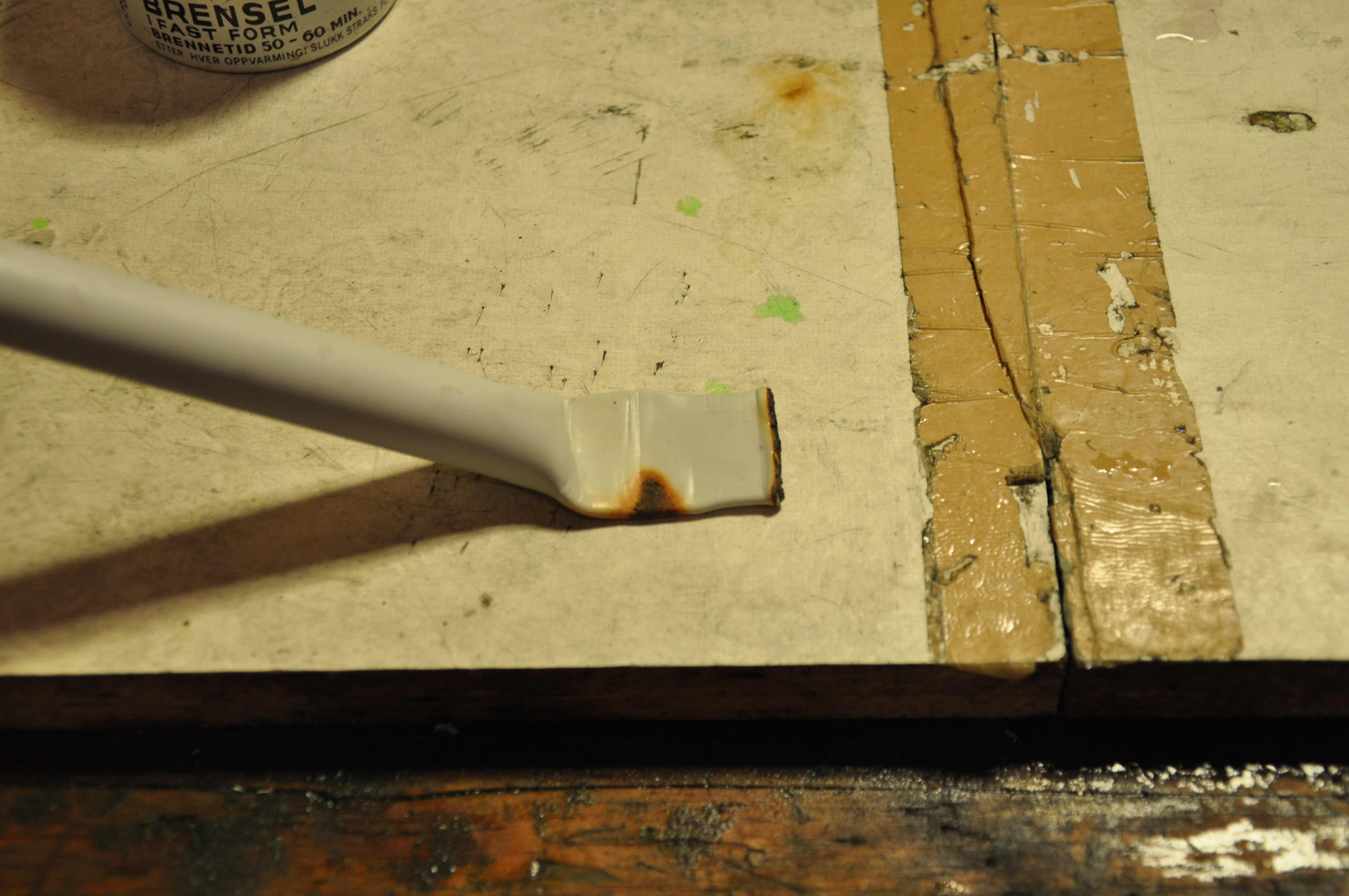

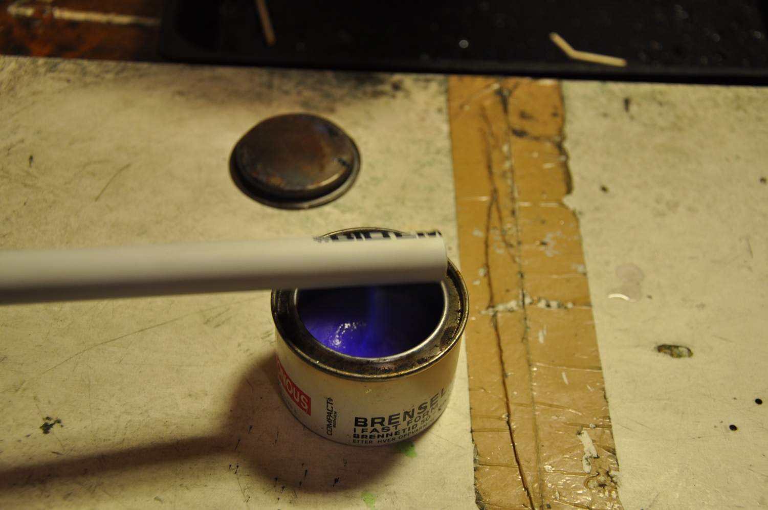

Starter med å varme opp plasten for så å bøye og flate dem ut i riktig vinkel.

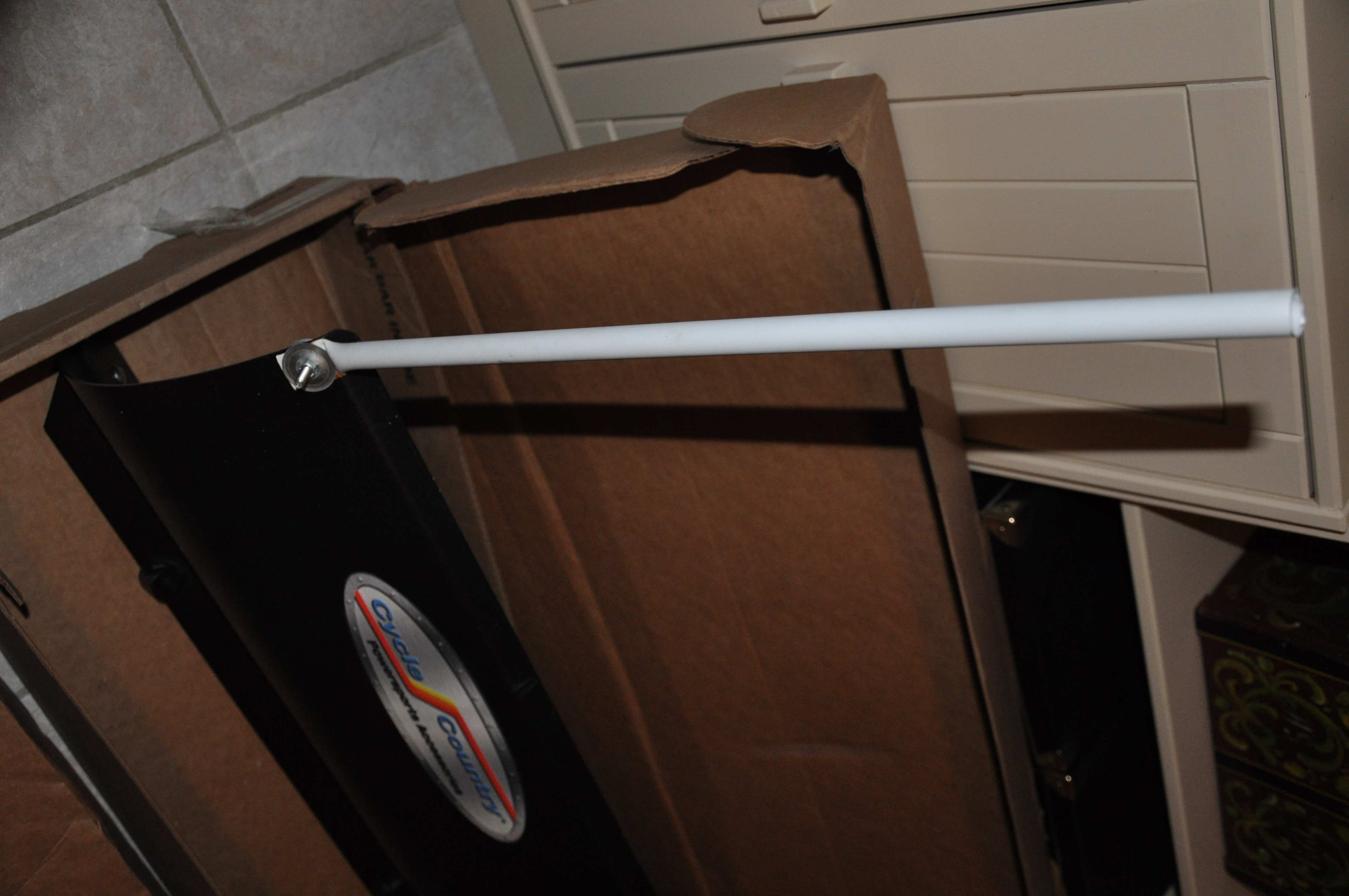

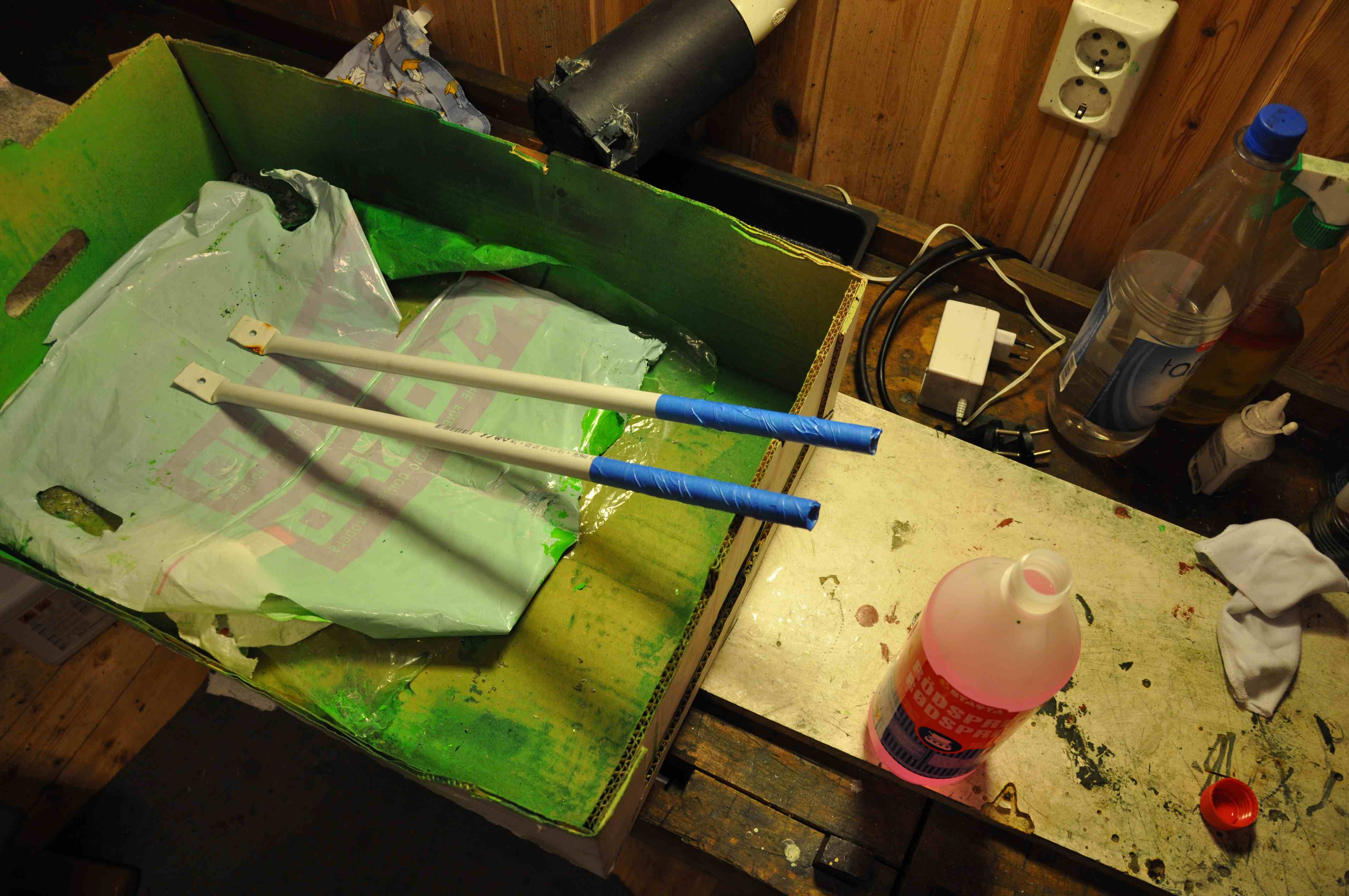

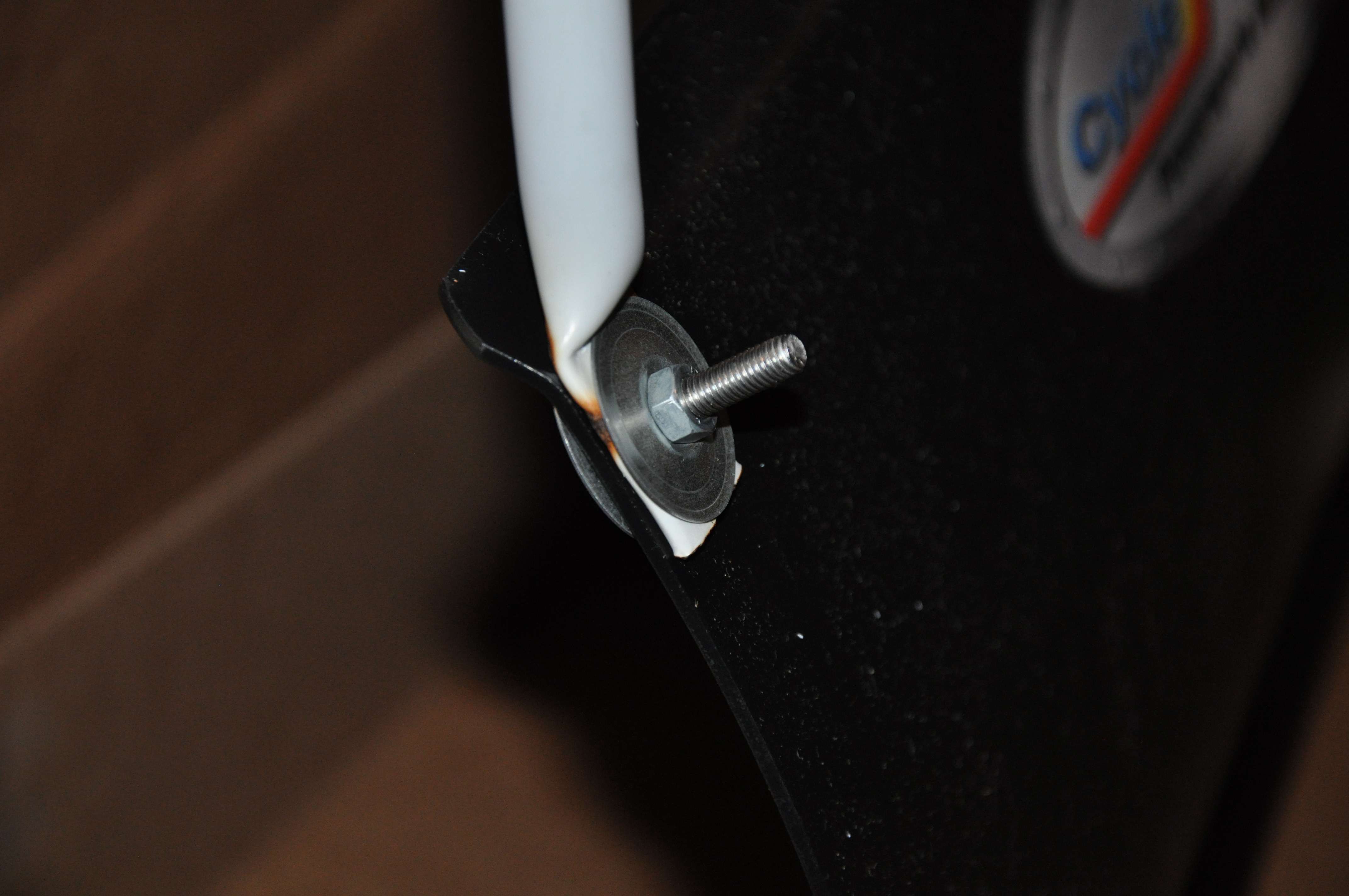

Jeg fant riktig vinkel og drillet ut hull i plasten slik at de kunne skrus i de originale hullene for peielpinner på skjæret.
Flere bilder kommer av lakking og ferdig resultat. [smiil]

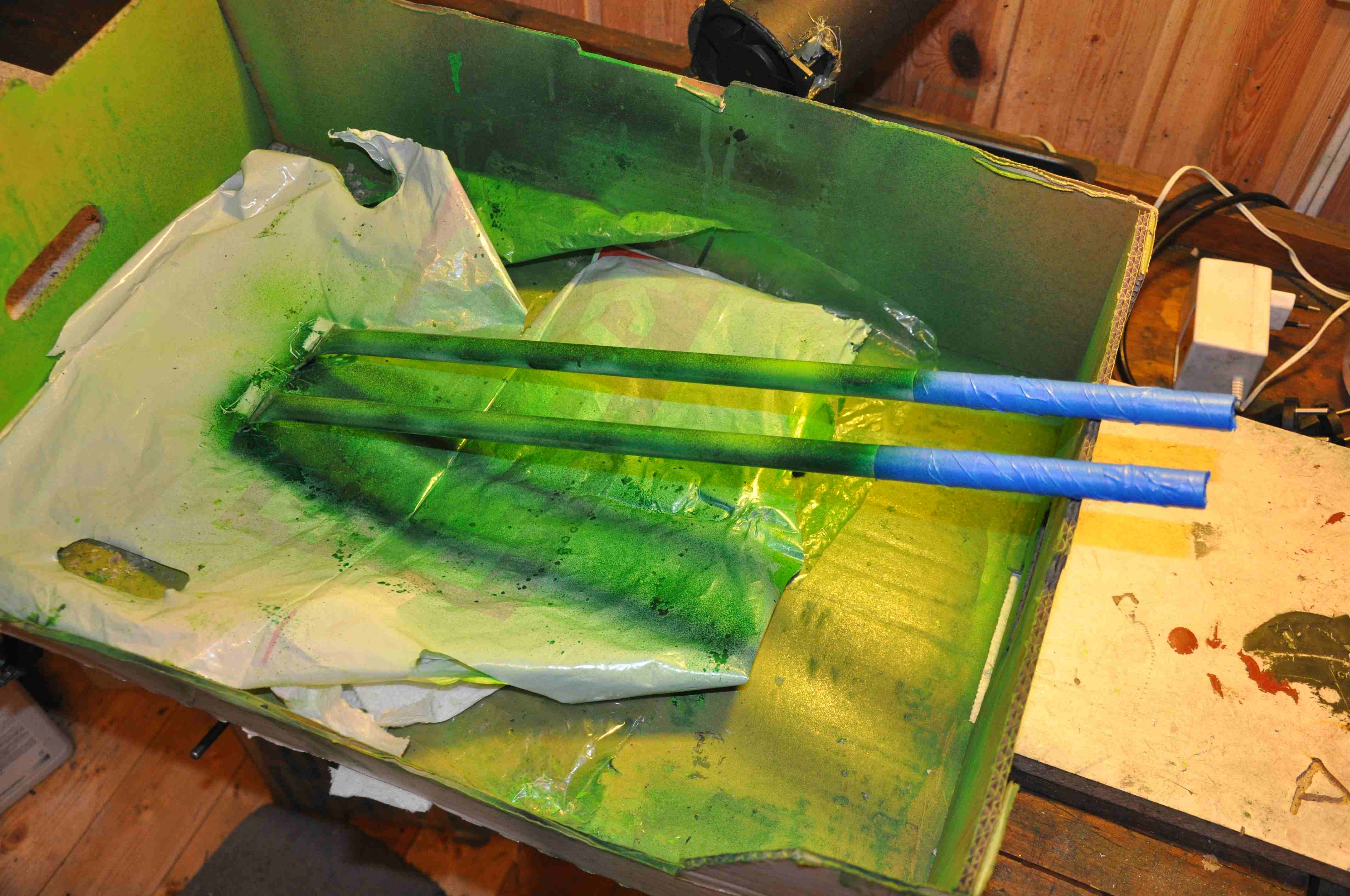

Lakken ble bare noe jeg hadde liggende, grønn metallic og lime grønn trur jeg, slik at "pinnen" ikke gikk i ett med snøen.
Klar for maling.
Ett lag til så er den klar for endelig montering. [grøntsmil]
