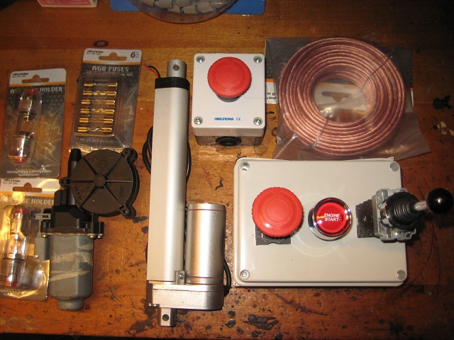

Savnet mulighet for å styre utkaster så nå er joystick (4-veis), aktuator for vinkeljustering og motor for vridning kommet i hus. Kjøper i dag el-delene så det blir litt mekking i helga [upps]

Duppedingser kommet i hus så nå er helgekosen sikret.

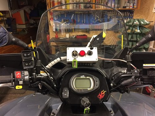

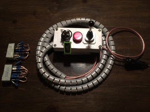

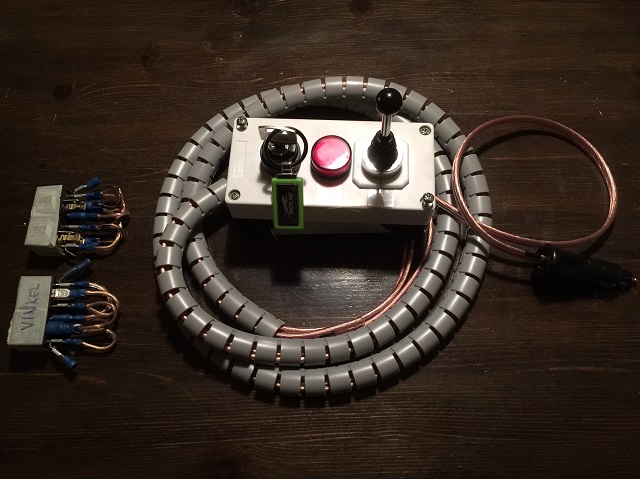

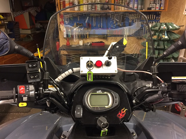

Innlegg Bidda » 18 Jan 2015, 23:06
Kort steg videre i helga.
Forsterket noen av sveisene, rystelsene hadde laget sprekker i en av de.

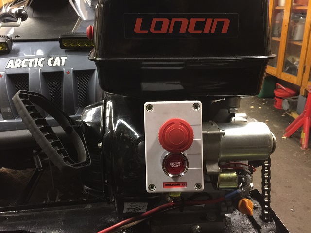

Montert nødstopp og startbryter ved motor.

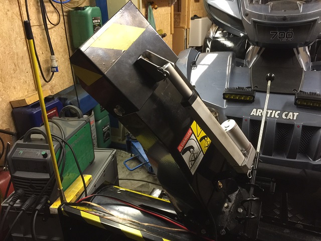

Montert aktuator på utkaster.

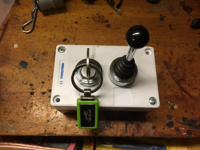

Laget styringsboksen.
Mangler noen smådeler og har feil motor for utkaster, så fikk ikke ferdigstilt arbeidet.

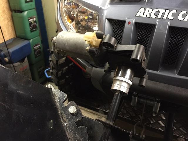

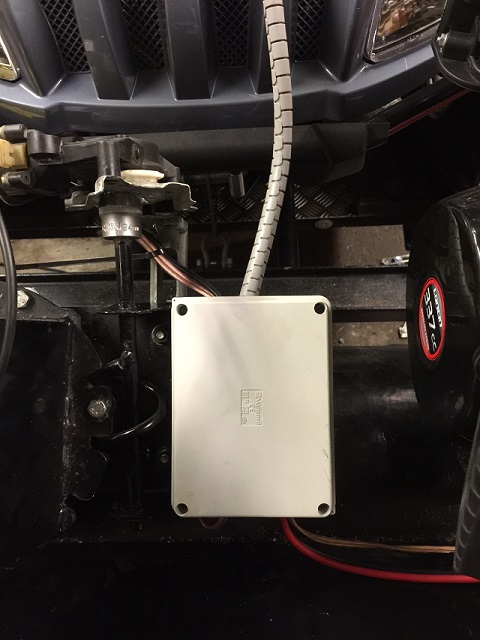

Innlegg Bidda » 29 Jan 2015, 22:41
Nå er motorstyring av utkaststuten på plass, venter nå bare på at snøen skal komme på nytt så jeg får testes den.
Motor er fra vindusheis på en eldre MB.
