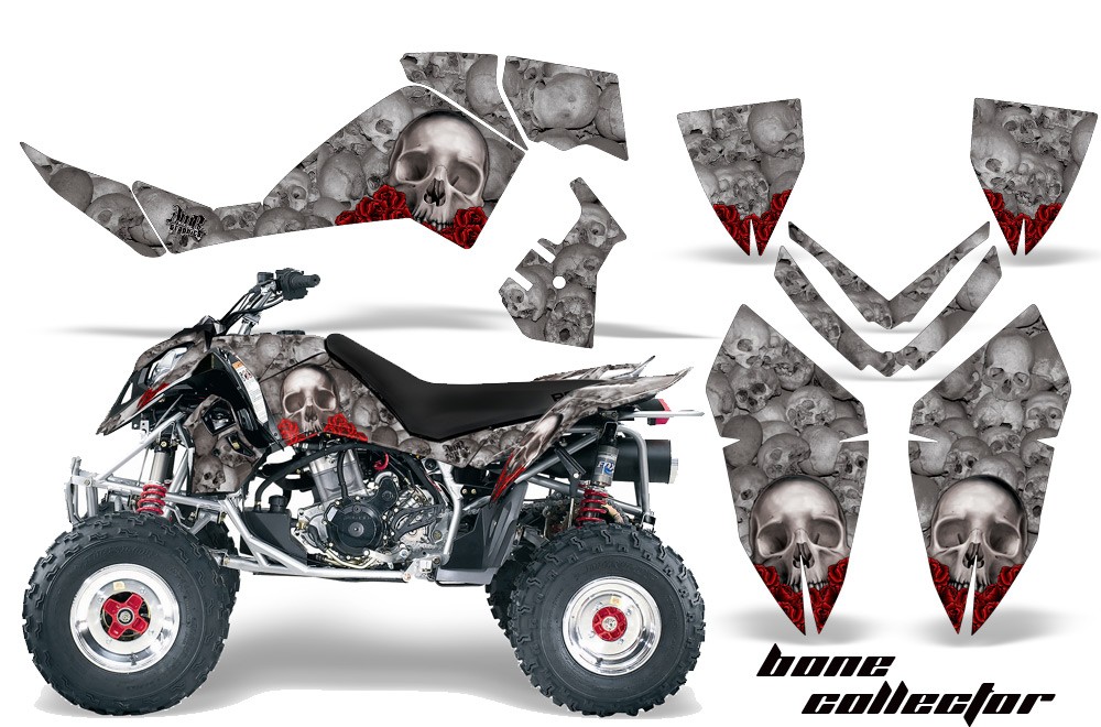

Innlegg skottern » 09 Mai 2011, 17:32
Noen som veit om det er enkelt og sette på stickers sett?blir vel lett bobler vel?tenkte jeg skulle kjøpe et sånt sett!

Ikke letteste jobben å få pent, men du må ha en liten nal, myk klut,hårføner og knappenål for uunngåelige bublar..
Ellers en svær porsjon tålmodighet og nøyaktighet, samt godt lys. Lykke til! [smiil]

Evt. kan du stikke innom et reklamebyrå som driver med (og er gode på) helfoliering og be dem ta jobben.

Hvor finner man sånne stickers?

Det der er vel sånn man bruker såpevann for å legge på. Bare spray som pokker med såpevann både på limsiden og plastikken og legg deretter på. Juster inn mens man bruker en nal til å dra ut vannet fra midten og utover.
Det er viktig at plasten er helt ren og helst ikke dype riper.

Jeg har lagt en del reklame på buss, de er en noen ganger større, men jeg ville gått fram med å legge den innpå, teipe den lett fast i toppen, så den sitter hvor du vil ha den, så spruter du godt med såpevann på plasten, deretter begynner du i ene enden og rive av papiret samtidig som du legger tapen på og stryker (med enn plastmal, gjerne med en klut rundt for å hindre riper) i den retninge du river papiret, her må du huste å sprute såpevann inn på limsiden før du legger den på, så den glir dit den skal, uten at det danner seg luftbobbler, når du har lagt hele fra fremst til bakerst eller motsatt, stryker du med malen fra midten og ut, for å få ut alt vanne og vannbobbler som da ligger imellom, det er ikke vanskelig å gjøre det på denne måten, og du vil få et pent resultat [oh yes]
det var nevn over noe med en nål, den kan du legge igjen i syskrinet hvor den hører hjemme. ingen hull i tapen!
