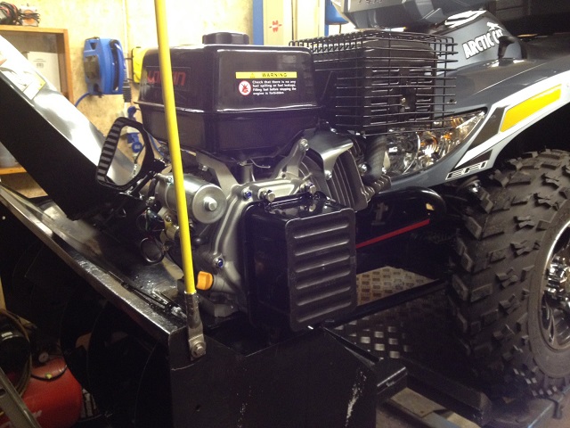

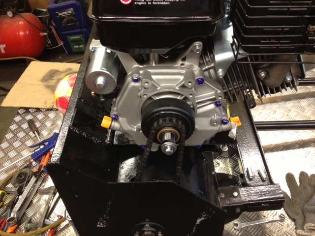

Hmm...nå går det smått [forbannet]
Er for fint vær til å drive inne og vi har også konfis i mai så jeg må få avsluttet oppgraderinga av stua....
Men, motor og kjede er på plass, kjedekasse blir en plastboks fra Nille eller Europris.

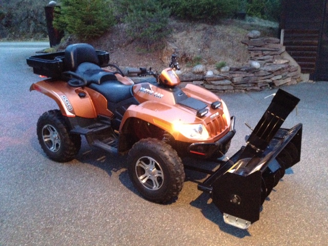

Monterte fresen på den nye AC700 vår i dag.
Fylte opp med olje og bensin på motor og dro i gang. Startet på 2 drag og kostet i vei....glemte å koble på bryteren så måtte stenge bensinkrana for å få stoppet den.
Trengs noen små justeringer, som ballansering av skovel og forsterke feste plata til kjedestrammeren.
Utenom dette så er neste nå å få på bryter så jeg kan få stoppet motor fra styret på ATV'n og sette på motor på vridning av tuten.

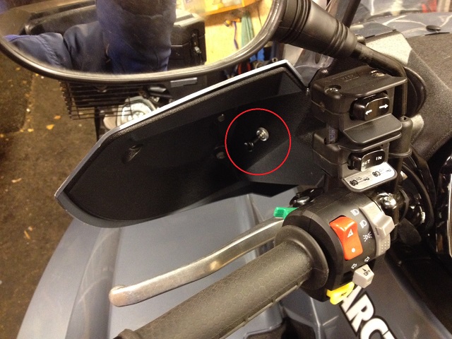

I helga har jeg:
- balansert skovel
- lagt opp stoppbryter ved styret
- laget "kjedekasse"
Legger motorisert vridning av utkaster, "på hylla" til jeg får litt erfaring med behovet.

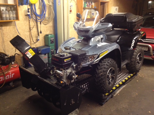

Innlegg Bidda » 20 Des 2014, 09:10
Skovel er tilbake fra retting/balansering og nå fungerer det bedre. Var en tur ute i går kveld og freste opp ca 100m gang og sykkelvei med ca 4-5 cm snø. Det er spådd mere snø på søndag så da får jeg testet mere. Trenger å finne en løsning på å "tette hullene" der kjede går gjennom kassa, de drar med seg snø opp og samler seg i "kjedekassa". I tillegg trenger jeg kanskje å justere når sentrifugalclutchen skal gripe inn, men det får jeg ikke testet før jeg har litt mengde å bryne meg på. Har 2 sett fjærer jeg kan velge mellom. Men overall så er jeg kjempefornøyd!

Innlegg Pol800aris » 21 Des 2014, 09:34
Tettte hullet der kjede går gjennom kan du vel montere på en kost?? Regner med du ser tankegngen:)
Re: Bidda: hjemmelaget snøfres til ATV
Innlegg Bidda » 24 Des 2014, 18:47
Skal se om jeg finner noen neglebørster som er lange nok [smiil]

Innlegg Bidda » 26 Des 2014, 19:04
Fant en tykk gummistrimmel som jeg lagde lite hull i og kjede lagde selv plass når jeg startet opp, kjede går også roligere nå.
