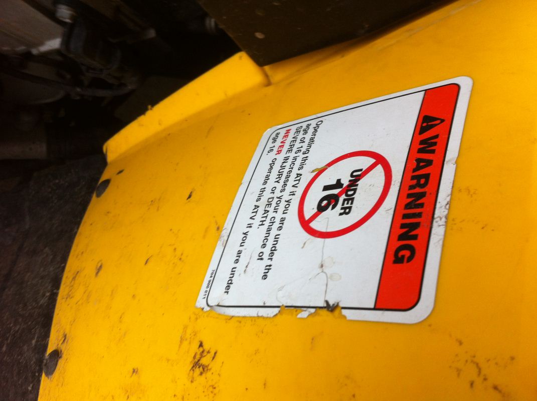

Klistremerka
Klistremerkan e nu ett kapittel før sæ sjøl, ganske mye sprekke å dæm e revna.

Klistremerka 2
Dæm e nåkka hållat å jævli...
Klistremerka 3
Ser generelt ikke så bra ut...

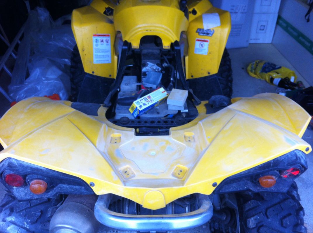

Nu har æ bynnt sånn smått med arbeidet.
Høyre, venstre
Tell høyre har æ pussa ned skjermen, tell venstre har ikke jort nåkka ennu.

Demontert bakfanger
Hær har æ demontert bakfangern førr å pusse den ned....
08' Can-Am Renegade 800
Stiversen
Innlegg: 29
Bosted: Harstad, Troms
Re: Renegade prosjekt 1
Innlegg Stiversen » 02 Jun 2012, 01:35
Bakfanger pussa
Hær har æ pussa ned heile bakfangern.
Bakfanger sparkla
Hær har man fådd sparkel på fangern åsså.
Bakfanger pussa ijænn
Å hær har æ pussa ned sparklet æ la på.
Sparkla og pussa kant
Eine kantn va ganske voldsomme hakk i, måtte sparkle den opp.

Sparkla kant 2
Har pussa ned sparkelet, nu e det glatt å fint, klart for sprøytesparkel og primer.(Ja den skal lakkeres)
Ingen klistremerka
Har tadd av alle klistremerkan bortsett fra det under parklyset å di på motorn.
