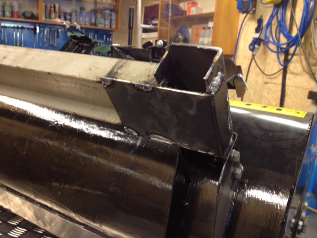

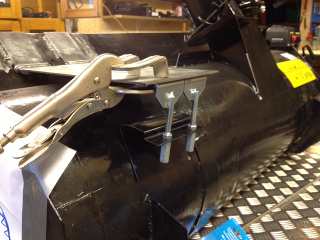

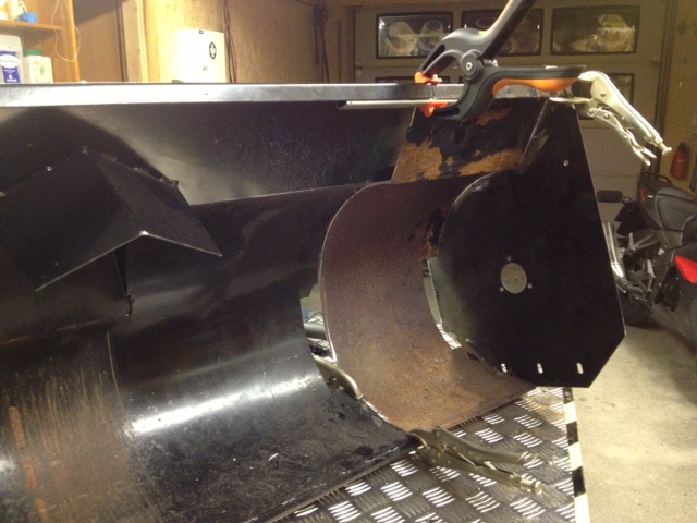

Kuttet opp nyfresen i dag og har satt sammen med deler for å se om det passer.
Mangler overgangen på gassflaske før jeg kan begynne å sveise sammen.

Endelig er overgangen i hus, montert og Miller er testet. Er noe rusten så den ble noe hønsemøkk i starten [neinei]
Har nå fått satt i sammen huset så neste er skovelen....

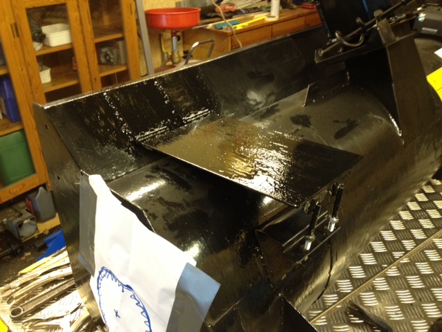

Innlegg Bidda » 29 Mar 2014, 23:26

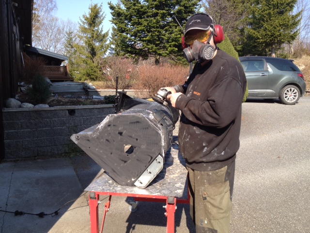

Innimellom maling av taket i stua, raking i hagen har jeg fått tid til å pusse og 2 strøk med maling på skovelhuset i dag.

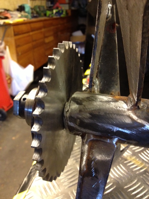

Innlegg Bidda » 06 Apr 2014, 22:10

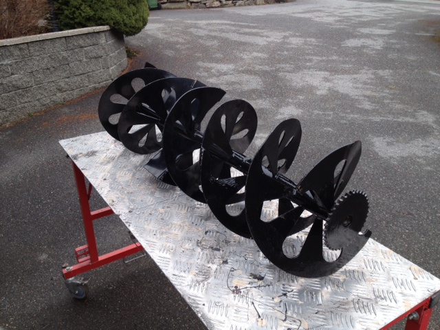

Rør for å forsterke skovel (rør i rør) er dreid og kommet i hus.
Dele skovel rensket og slipt for rust.
Kjedehjul er sveiset på.
Skjøtt og malt skovel.

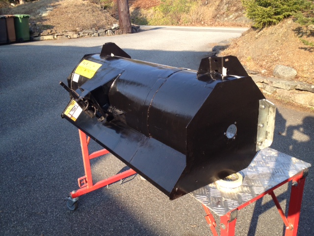

Innlegg Bidda » 06 Apr 2014, 22:12
Skovel malt og montert i kassa, passet perfekt [smiil]
Neste nå er å montere motoren, det blir neste helg.
